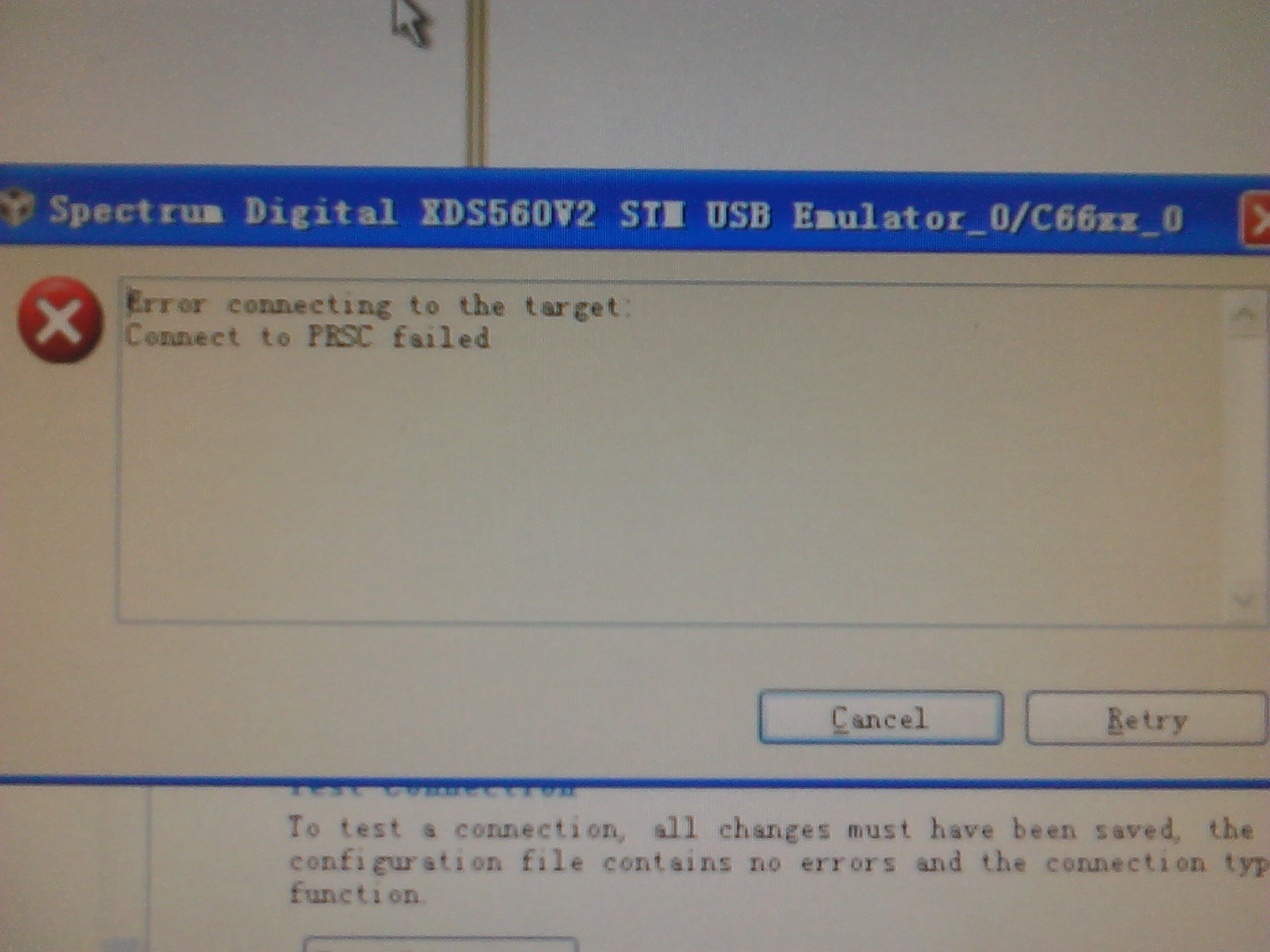

请教一下各位大神,小弟刚开始学c6678,在CCS5.1环境下,添加好源文件,cmd文件和xxcml文件后,生成.out文件。连接仿真器调试时总是出错啊。老是提示说:Error connecting to the target. connect to PRSC failed. 我用的是XDS560 V2的仿真器。由于目前我只用到一个核,所以只对一个核配置了GEL文件。

你好,我没有找到Sd560v2Cnfg v5这个工具。只找到了Blackhawk XDS560V2 Configuration Utility (Bh560V2Config) 这个工具。点击Search 按钮后,LAN 和USB Device 都找不到。我调试时需要用的是USB连接方式。 但是,在配置xxcml文件时,我选择Spectrum Digital XDS560V2 STM USB Emulator ,器件选择TMS320C6678 ,点击右边的test connection 按钮 ,扫描测试连接是成功的。请问该怎么办啊?

非常感谢!你给的那个调试笔记我之前也看过了,我也是按照那样来配置的,但不知道为啥总是不行。
这是个来自E2E的解决方法(http://e2e.ti.com/support/development_tools/code_composer_studio/f/81/t/84760.aspx)
个人认为还是仿真器的问题,您再好好查查。
这里还有个仿真器测试的方法和过程,您可以参考下。(http://e2e.ti.com/support/development_tools/code_composer_studio/f/81/t/83392.aspx)
