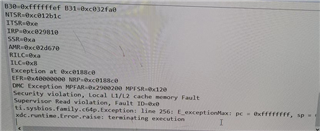

使用SYS/BIOS系统,当使用c64p.memoryprotect后,使用FMKR的方式初始化srio寄存器0x02900000,向该地址写数据,程序报出以下错误,当在cfg文件里去掉c64p.memoryprotect之后,正常运行。通过getPA查到该地址的mask数据只有SR为1,其他为0.
c64p.memoryprotect模块是对该部分内存做了哪些保护?
