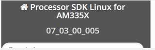

我使用07版本的BSP,然需要RTS自动切换,然后我在设备树添加了下面的属性rts-gpios,虽然确实是可以自动切换,但是执行休眠唤醒指令后,发现不能唤醒,去掉这个属性是可以休眠唤醒的,下面是我的设备树配置
