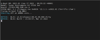

1、使用pdk的ti/drv中的demo时出现的情况:
在使用make -s UART_TestApp_freertos BOARD=j721e_evm CORE=mcu1_0 指令能成功生成模块的二进制,之后将生成的二进制文件UART_TestApp_freertos_mcu1_0_debug.xer5f  或者UART_TestApp_freertos_mcu1_0_release.xer5f放置到PDK_LINUX中的ti-processor-sdk-linux-j7-evm-08_02_00_03/board-support/prebuilt-images中替换ipc_echo_testb_mcu1_0_release_strip.xer5f文件后编译,将在u-boot_build/a72中生成的tispl.bin 复制到SD中使用spl启动,但是不嫩能启动A核,显示结果如下图:
