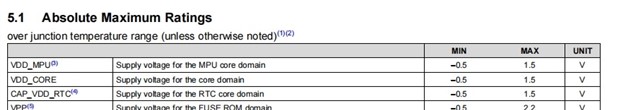

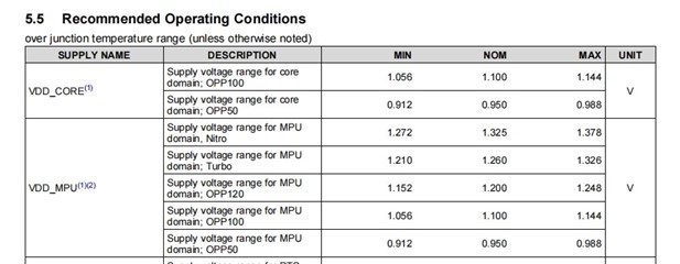

Dears,
AM335X的VDD_CORE和VDD_MPU开始供电是1.4V,芯片起来后再通过I2C调整到1.1V,这种方式可行吗?
芯片手册上绝对最大值如下,
芯片手册上的推荐值如下
