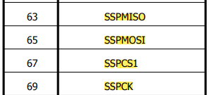

在这80pin中有一组spi功能引脚,但是我看评估板上CS1用于DSP与FPGA的SPI。
请问我如何能断开DSP与FPGA的CS1,把CS1用于DSP与ADS131E08的传输?
你需要用板子上的spi flash吗?用cs0操作应该更方便一些,DSP_SSPCS0与DSP之间接了一个电阻。
