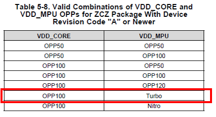

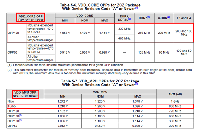

Hi Shine
根據AM3352的規格書說明, 在選擇600MHz與800MHz的MPU下, 其VDD_CORE與VDD_MPU電壓供電需求如下
Freqiency |
VDD_CORE (V) |
VDD_MPU (V) |
AM3352BZCZ60 |
600 MHz |
1.1 |
1.1 |
AM3352BZCZ80 |
800 MHz |
1.1 |
1.26 |
如果把800MHz的MPU, 放在電壓供電是600MHz的規格, 那麼800MHz會降頻成600MHz嗎?? 或是系統會不正常運作呢??
謝謝
Daniel
DSP可以降频使用,不能超频使用。
例如:800MHz的AM3352可以降频到600MHz,300MHz等,但不能超频到1GHz。
可以改变cpufreq,请参考下面的网站。
https://software-dl.ti.com/processor-sdk-linux/esd/docs/latest/linux/Foundational_Components/Kernel/Kernel_Drivers/Power_Management.html
Hi Shine
這意思是說
AM3352BZCZ80的"VDD_MPU"可以設為1.26跑800但如果設為1.1的時候就只能跑600
AM3352BZCZ60的"VDD_MPU"只可以設為1.1跑600不能設為1.26跑800
我的理解對嗎?
謝謝
