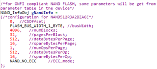

参考K1_STK_v1.1\docs\KeyStone_1_EMIF_STK_User's_Guide.doc文档配置自己的NAND FLASH(MT29F8G16A)
文档中提到需修“EMIF_NAND_FLASH_test.c”中相关配置,如下图
其中,num0psperpage、dataBytesper0p和spareBytesper0p分别是什么意思?因为我在MT29F8G16A数据手册里没有找到相关介绍。
另外,上图中关于buswidth配置为8bit,对吧?改成16bit,是否改为FLASH_BUS_WIDTH_2_BYTE?
期待您的回信!
没有搞明白上图中各参数含义

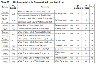

sprugz3a中关于A1CR寄存器的配置说明,例如下图W_STROBE的说明,WE信号使能时(使能脉冲宽度)持续的EMIF16时钟周期个数。
从K1_STK_v1.1 EMIF里main函数中关于时钟源配置代码,一个时钟周期时间为1/1.333 ns
外接的NAND FLASH,在WE的上升沿采样,高脉冲宽度为7ns,如下图
那么W_STROBE= 7/ (1/1.333) ?
请问是这样嘛?因为是第一次接触TI的DSP,有很多东西不确定,还请您多帮忙。
A1CR里的cylces是EMIF16 clock cycle,EMIF16 clock来源于SYSCLK7,默认是1/6的cpu clock,请参考数据手册上的说明。
SYSCLK7: 1/6-rate clock for slow peripherals (GPIO, UART, Timer, I2C, SPI, EMIF16, etc.) and sources the SYSCLKOUT output pin.
