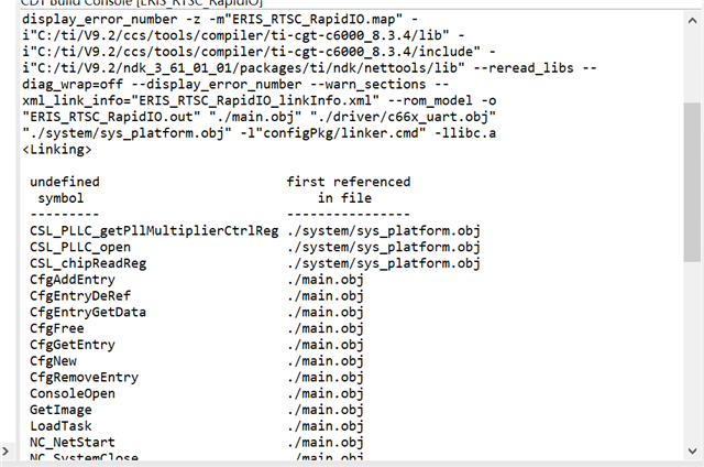

使用CCS9.2,NDK3.61.1.01,SYS/BIOS 6.76.3.01, PDK2.0.16编译RTSC工程报错
找不到符号定义。
请问使用的是ti-processor-sdk-rtos-c667x-evm-06.03.00.106吗?该版本需要使用CCSV9.3.0及以上的版本。建议升级一下,如果还有问题,请详细描述一下您是使用的是哪个例程出现该报错的。
