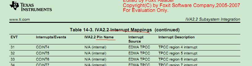

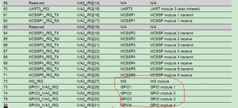

师傅,您好;我是上次那个问GPIO配置中断的,我按照您上次提示的写了个配置GPIO来响应中断的例子,在OMAP3530上跑了,但是我发现我的中断处理函数没有被调用,这是怎么回事呢,我的中断调用函数的特征就是看我那个interruptnum  这个变量变化后能被我看到,证明被中断处理函数调用了,但是上板后发现没有调用 程序如下:

#define EVENT_IVA_BANK_4 76//IVA2_IRQ[31]中断对应的事件是76
#define HW_INT_BANK4 7 //使用的硬中断,中断向量是7号

 HWI_enableWugen(EVENT_IVA_BANK_4); //GPIO1_IVA2_IRQ **IVA2_IRQ[31]
 HWI_eventMap(HW_INT_BANK4,EVENT_IVA_BANK_4);
