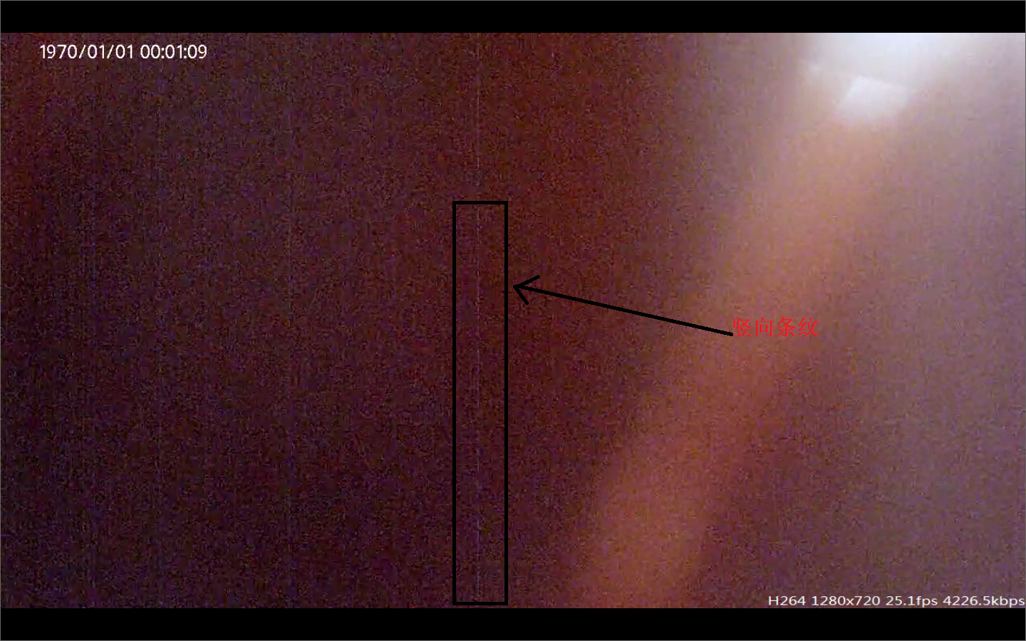

一、问题说明
1、试产了大约20套 ar0130, 大约有一半出现竖向条纹;
2、出现条纹的位置是随机的,有些轻微、有些比较严重;
3、出现条纹的机器,通过降低增益,还是会存在。
二、问题原因及解决办法
1、硬件模拟AVDD电压不够?测试电压是 2.77- 2.83V 左右;参考:wenku.baidu.com/.../6600a318b7360b4c2e3f64f9.html
2、软件上通过什么手段可以去除吗?

通过更换 sensor,发现竖条纹没有了,可以确定Sensor的一致性不好。
更换对比试验:
摄像机A: 有明显的竖条纹
摄像机B: 无条纹
把摄像机A 与 B的Sensor芯片互换,
发现摄像机A无条纹,摄像机B有明显的竖条纹,且条纹都在同一位置
我现在想问的是,这种条纹通过软件手段能够去除吗?
请检查给sensor的电源是否干净,可以适当调整sensor板上电源附近滤波电容
另外一个,请检查sensor板子和主板信号连接
