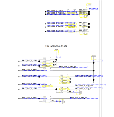

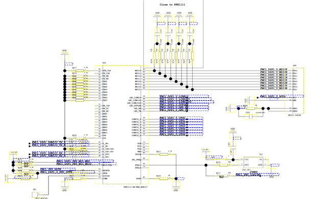

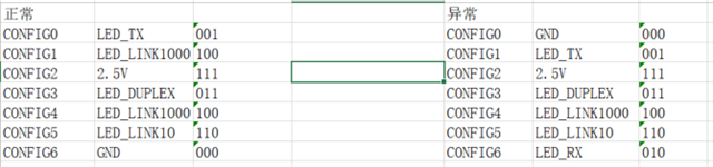

4、查看phy和mac部分的原理图,phy时钟部分 正常的板卡原理图上XTAL1和XTAL2连接的是25M差分时钟,异常的原理图上XTAL1连接的是25M单端时钟,XTAL1悬空,查看88E1111手册,该时钟配置应该是支持的。

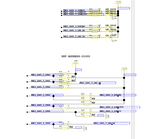

5、phy配置引脚设置,配置中只有phy地址感觉会影响phy和mac之间的通信,其他配置应该对连接状态没有影响,由于硬件不太好更改,phy地址设置为0测试不通
附出问题的原理图及初始化部分代码:

原理图:
【疑问】
1、当前代码中使用的地址是mac的地址,6678中固定两个值0和1,phy地址是否需要在程序中指定?
2、当前通过灯的状态是否可以确认phy的自协商及接收状态是正常的,mac自闭环可以link是否证明mac配置是正常的,那还有其他会影响link状态的因素吗?如何进行后续的排查?
