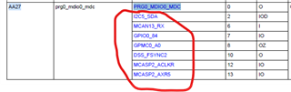

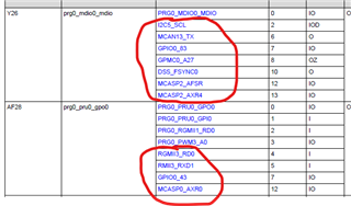

TDA4VM内部是没有PRG模块的,但是对应的引脚功能是不是可以使用,包括GPIO,CAN,MDIO
具体是指哪些引脚,datasheet Table 6-1. Pin Attributes 中有引脚复用的说明,可以根据需要配置成不同的模式。
截图中所有关于PRG相关的pin,是不是pin attributes中PRG的功能都不能用,例如AA27的PRG0_MDIO0_MDC就不能使用,只能使用截图中红圈里面的,
包括Y26和AF28也一样,只能使用红圈里面的功能,包括其他所有PRG里面的pin
是的,手册上有说明。
PRU_ICSSG0 and PRU_ICSSG1 are not available on this device. The prg* signals should not be used. Those pins can be used for other functions.
