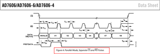

我使用的ADC为AD7606,其并行读数据的时序如图:
请问,是否能通过uPP来读取该ADC的数据?
PS:uPP是时序好像不满足,请确认!
