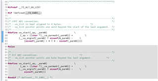

TMS320C6678: 串口打印程序由CCS5.5移植到CCS10的版本后,串口不能打印浮点数
Part Number: TMS320C6678
串口打印程序中将待打印的参数写至数组中
void serialPrintf (const char *fmt, ...)
char printbuffer[512];
va_list args;
va_start (args, fmt);
vsprintf(printbuffer,fmt, args);
va_end (args);
在CCS5.5中调试,发现程序va_start运行至<stdarg.h>中COFF ABI convention:, 但在CCS10中程序运行至ELF ABI convention:
编译设置都是输出eabi(ELF).
是由于软件版本的问题导致这种情况发生?
该如何修复
