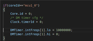

我们在进行RTOS SDK升级时(SDK7.1升级到SDK8.2)遇到如下问题:
我们在使用SDK7.1时,在sysbios_r5f.cfg对DMTimer进行了如下配置
通过以上的配置,我们可以通过timerP_create得到一个1ms的定时器中断,但是升级到SDK8.2 freertos之后,之前的sysbios_r5f.cfg不再生效,导致我们本来准确的1ms的定时器不准了。请问一下这个问题有什么解决办法吗?
