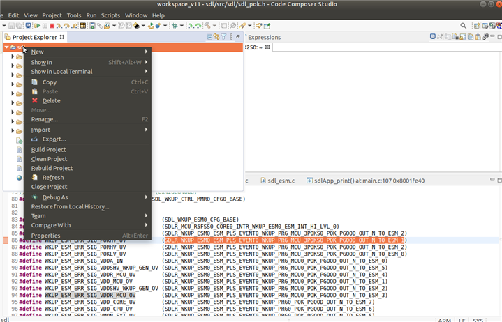

你好,
我在CCS中包含了所有的文件,但在跳转函数时还是提示”Could not find symbol 'xxx' in index”,请问该如何设置实现不同源文件间跳转呢?
请帮忙解决,谢谢!
重新编译一下index看看。
To rebuild the indexed database for a project, right-click on the project in the Project Explorer view and select Index → Rebuild.
