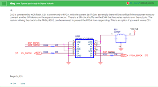

我知道TMS320C6678EVM的CS1连接着FPGA和80Pin的扩展接口,但根据Iding的建议,我把R202去掉了,但为什么仍然有总线争用的问题?

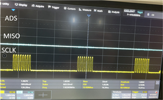

当我用SCLK、CS、MOSI连接着6678和ADS,断开MISO。然后分别测两者的MISO。得到如下的波形。

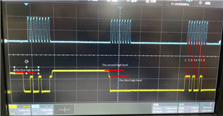

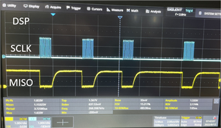

当我用SCLK、CS、MOSI、MISO连接6678和ADS,再测MISO,得到如下的波形,可以看出这里存在3种高电平。
所以,Cole工程师认为是存在总线竞争的问题。
