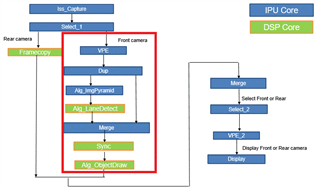

这是原本的chain (我有两颗镜头以及一个Panel):
Iss Capture -> Select_1 (后镜头) -> Framecopy(镜像) -> Merge_1 -> Select_2 ->VPE ->Display
                   -> Select_1 (前镜头)  -> (Nothing)             -> Merge_1
透过此chain可以看到前后镜头切换的效果且没有问题  (切到后镜头显示镜像,切到前镜头正常显示)
但是在将usecase : vip_single_cam_lane_detection 移植在前镜头的link上时却无法正常显示
如图,以下是修改移植后的chain =>红色框起部分  (备注: 我们板子上没有EVE Core , 所以拿掉了Alg_ImagePreProcess)
情况是 我目前只有一个Panel所以靠Select_2来切换前后镜头
前镜头想要达到可以做车道偏移警示的演算法
后镜头只想做到Framecopy(镜像)
目前可以透过某些方式达到前后镜头的切换
在切换时后镜头显示没有问题
但切到前镜头画面却出不来
所以我印出link的状态

发现前镜头那路的Vpe的link 在一开始的时候 就有 Out Drop FPS 的现象
不太明白VPE Link受到什么影响
想请问这如何改善这个问题呢?
请问我的link这样做有任何错误吗?或影响延迟的地方吗?
是否有哪个link会影响造成这个结果呢? 可能可以做哪些修改呢?
再麻烦各位专家了 谢谢!

  • Dear TI 专家,
    (更新)
    原本怀疑是演算法造成的延迟等状况
    所以我做了一个测试
    我将Alg_ImgPyramid,Alg_LaneDetect以及Alg_ObjectDraw link移除
    前镜头的chain留下Vpe_1,Dup,Merge,Sync结果状况与现在相同
    chains :  Iss_capture -> select_1(前镜头) -> Vpe_1 -> dup ->Merge_1 -> Sync -> Merge_2 -> select_2 ->Vpe_2 -> display
                                    -> select_1(后镜头) ->                   framecopy                      -> Merge_2 ->

  • Dear TI 专家,
    (更新)
    接下来我又拿掉了Vpe_1链接结果还是一样,看起来链接塞住了
    chains :  Iss_capture -> select_1(前镜头) -> dup ->Merge_1 -> Sync -> Merge_2 -> select_2 ->Vpe_2 -> display
    Best Regards,
    David
  • Dear TI 专家,
    (测试更新)
    接下来我又拿掉了Sync 链接结果还是一样,看起来链接塞住了
    chains :  Iss_capture -> select_1(前镜头) ->   Vpe_1 ->   dup     ->Merge_1    -> Merge_2 -> select_2 ->Vpe_2 -> display
    Vpe_1的link 有 Out Drop FPS 的现象

     [HOST] [IPU2  ]     47.701488 s:  ******************************
     [HOST] [IPU2  ]     47.701549 s:
     [HOST] [IPU2  ]     47.701610 s:  Elapsed time       = 15376 msec
     [HOST] [IPU2  ]     47.701671 s:
     [HOST] [IPU2  ]     47.701732 s:  New data Recv      =  29.13 fps
     [HOST] [IPU2  ]     47.701823 s:  Get Full Buf Cb    =   0.52 fps
     [HOST] [IPU2  ]     47.701915 s:  Driver/Notify Cb   =  29.13 fps
     [HOST] [IPU2  ]     47.702006 s:
     [HOST] [IPU2  ]     47.702037 s:  Input Statistics,
     [HOST] [IPU2  ]     47.702098 s:
     [HOST] [IPU2  ]     47.702159 s:  CH | In Recv | In Drop | In User Drop | In Process
     [HOST] [IPU2  ]     47.702281 s:     | FPS     | FPS     | FPS          | FPS
     [HOST] [IPU2  ]     47.702403 s:  --------------------------------------------------
     [HOST] [IPU2  ]     47.702494 s:   0 |  29.13      0. 0      0. 0           0.52
     [HOST] [IPU2  ]     47.702647 s:
     [HOST] [IPU2  ]     47.702708 s:  Output Statistics,
     [HOST] [IPU2  ]     47.702769 s:
     [HOST] [IPU2  ]     47.702799 s:  CH | Out | Out     | Out Drop | Out User Drop
     [HOST] [IPU2  ]     47.702891 s:     | ID  | FPS     | FPS      | FPS
     [HOST] [IPU2  ]     47.702982 s:  ---------------------------------------------
     [HOST] [IPU2  ]     47.703074 s:   0 |  0      0.52    28.61      0. 0
     [HOST] [IPU2  ]     47.703806 s:
     [HOST] [IPU2  ]     47.703867 s:  [ VPE ] LATENCY,
     [HOST] [IPU2  ]     47.703928 s:  ********************
     [HOST] [IPU2  ]     47.704020 s:  Local Link Latency     : Avg =   7648 us, Min =   7137 us, Max =   8998 us,
     [HOST] [IPU2  ]     47.704142 s:  Source to Link Latency : Avg =   8547 us, Min =   8053 us, Max =  10004 us,
     [HOST] [IPU2  ]     47.704355 s:
     [HOST] [IPU2  ]     47.705118 s:
     [HOST] [IPU2  ]     47.705240 s:  [ ALG_IMG_PYRAMID ] Link Statistics,
     [HOST] [IPU2  ]     47.705331 s:  ******************************
     [HOST] [IPU2  ]     47.705423 s:
     [HOST] [IPU2  ]     47.705453 s:  Elapsed time       = 17090 msec
     [HOST] [IPU2  ]     47.705545 s:
     [HOST] [IPU2  ]     47.705606 s:
     [HOST] [IPU2  ]     47.705636 s:  Input Statistics,
     [HOST] [IPU2  ]     47.705697 s:
     [HOST] [IPU2  ]     47.705758 s:  CH | In Recv | In Drop | In User Drop | In Process
     [HOST] [IPU2  ]     47.705850 s:     | FPS     | FPS     | FPS          | FPS
     [HOST] [IPU2  ]     47.705941 s:  --------------------------------------------------
     [HOST] [IPU2  ]     47.706063 s:
     [HOST] [IPU2  ]     47.706094 s:  Output Statistics,
     [HOST] [IPU2  ]     47.706155 s:
     [HOST] [IPU2  ]     47.706246 s:  CH | Out | Out     | Out Drop | Out User Drop
     [HOST] [IPU2  ]     47.706338 s:     | ID  | FPS     | FPS      | FPS
     [HOST] [IPU2  ]     47.706429 s:  ---------------------------------------------
     [HOST] [IPU2  ]     47.706765 s:
     [HOST] [IPU2  ]     47.706826 s:  [ ALG_IMG_PYRAMID ] LATENCY,
     [HOST] [IPU2  ]     47.706887 s:  ********************
     [HOST] [IPU2  ]     47.706948 s:
     [HOST] [IPU2  ]     47.707405 s:
     [HOST] [IPU2  ]     47.707466 s:  [ IPC_OUT_4 ] Link Statistics,
     [HOST] [IPU2  ]     47.707558 s:  ******************************
     [HOST] [IPU2  ]     47.707619 s:
     [HOST] [IPU2  ]     47.707680 s:  Elapsed time       = 17091 msec
     [HOST] [IPU2  ]     47.707741 s:
     [HOST] [IPU2  ]     47.707802 s:  Driver/Notify Cb   =  30.7 fps
     [HOST] [IPU2  ]     47.707893 s:
     [HOST] [IPU2  ]     47.707954 s:  Input Statistics,
     [HOST] [IPU2  ]     47.708015 s:
     [HOST] [IPU2  ]     47.708046 s:  CH | In Recv | In Drop | In User Drop | In Process
     [HOST] [IPU2  ]     47.708137 s:     | FPS     | FPS     | FPS          | FPS
     [HOST] [IPU2  ]     47.708290 s:  --------------------------------------------------
     [HOST] [IPU2  ]     47.708412 s:
     [HOST] [IPU2  ]     47.708473 s:  Output Statistics,
     [HOST] [IPU2  ]     47.708534 s:
     [HOST] [IPU2  ]     47.708595 s:  CH | Out | Out     | Out Drop | Out User Drop
     [HOST] [IPU2  ]     47.708686 s:     | ID  | FPS     | FPS      | FPS
     [HOST] [IPU2  ]     47.708778 s:  ---------------------------------------------
     [HOST] [IPU2  ]     47.709083 s:
     [HOST] [IPU2  ]     47.709144 s:  [ IPC_OUT_4 ] LATENCY,
     [HOST] [IPU2  ]     47.709449 s:  ********************
     [HOST] [IPU2  ]     47.709571 s:
     [HOST] [IPU2  ]     47.714359 s:
     [HOST] [IPU2  ]     47.714451 s:  [ IPC_IN_5 ] Link Statistics,
     [HOST] [IPU2  ]     47.714603 s:  ******************************
     [HOST] [IPU2  ]     47.714756 s:
     [HOST] [IPU2  ]     47.714817 s:  Elapsed time       = 17081 msec
     [HOST] [IPU2  ]     47.714969 s:
     [HOST] [IPU2  ]     47.715091 s:  Driver/Notify Cb   =  30.15 fps
     [HOST] [IPU2  ]     47.715305 s:
     [HOST] [IPU2  ]     47.715427 s:  Input Statistics,
     [HOST] [IPU2  ]     47.715549 s:
     [HOST] [IPU2  ]     47.715610 s:  CH | In Recv | In Drop | In User Drop | In Process
     [HOST] [IPU2  ]     47.715915 s:     | FPS     | FPS     | FPS          | FPS
     [HOST] [IPU2  ]     47.716067 s:  --------------------------------------------------
     [HOST] [IPU2  ]     47.716250 s:
     [HOST] [IPU2  ]     47.716311 s:  Output Statistics,
     [HOST] [IPU2  ]     47.716403 s:
     [HOST] [IPU2  ]     47.716433 s:  CH | Out | Out     | Out Drop | Out User Drop
     [HOST] [IPU2  ]     47.716555 s:     | ID  | FPS     | FPS      | FPS
     [HOST] [IPU2  ]     47.716677 s:  ---------------------------------------------
     [HOST] [IPU2  ]     47.717165 s:
     [HOST] [IPU2  ]     47.717287 s:  [ IPC_IN_5 ] LATENCY,
     [HOST] [IPU2  ]     47.717409 s:  ********************
     [HOST] [IPU2  ]     47.717501 s:
     [HOST] [IPU2  ]     47.717592 s:  [ IPC_IN_5 ] Detailed IPC Latency Statistics [ DSP1 -> IPU2 ] ,
     [HOST] [IPU2  ]     47.717684 s:  ***************************************************************
     [HOST] [IPU2  ]     47.719270 s:
     [HOST] [IPU2  ]     47.719331 s:  [ IPC_OUT_6 ] Link Statistics,
     [HOST] [IPU2  ]     47.719422 s:  ******************************
     [HOST] [IPU2  ]     47.719483 s:
     [HOST] [IPU2  ]     47.719544 s:  Elapsed time       = 17084 msec
     [HOST] [IPU2  ]     47.719636 s:
     [HOST] [IPU2  ]     47.719666 s:  Driver/Notify Cb   =  30.14 fps
     [HOST] [IPU2  ]     47.719758 s:
     [HOST] [IPU2  ]     47.719819 s:  Input Statistics,
     [HOST] [IPU2  ]     47.719880 s:
     [HOST] [IPU2  ]     47.719910 s:  CH | In Recv | In Drop | In User Drop | In Process
     [HOST] [IPU2  ]     47.720002 s:     | FPS     | FPS     | FPS          | FPS
     [HOST] [IPU2  ]     47.720124 s:  --------------------------------------------------
     [HOST] [IPU2  ]     47.720276 s:
     [HOST] [IPU2  ]     47.720337 s:  Output Statistics,
     [HOST] [IPU2  ]     47.720398 s:
     [HOST] [IPU2  ]     47.720429 s:  CH | Out | Out     | Out Drop | Out User Drop
     [HOST] [IPU2  ]     47.720520 s:     | ID  | FPS     | FPS      | FPS
     [HOST] [IPU2  ]     47.720612 s:  ---------------------------------------------
     [HOST] [IPU2  ]     47.720947 s:
     [HOST] [IPU2  ]     47.720978 s:  [ IPC_OUT_6 ] LATENCY,
     [HOST] [IPU2  ]     47.721283 s:  ********************
     [HOST] [IPU2  ]     47.721374 s:
     [HOST] [IPU2  ]     47.724821 s:
     [HOST] [IPU2  ]     47.724882 s:  [ IPC_IN_7 ] Link Statistics,
     [HOST] [IPU2  ]     47.724974 s:  ******************************
     [HOST] [IPU2  ]     47.725279 s:
     [HOST] [IPU2  ]     47.725340 s:  Elapsed time       = 17076 msec
     [HOST] [IPU2  ]     47.725431 s:
     [HOST] [IPU2  ]     47.725492 s:  Get Full Buf Cb    =   7.37 fps
     [HOST] [IPU2  ]     47.725584 s:  Driver/Notify Cb   =  30.15 fps
     [HOST] [IPU2  ]     47.725675 s:
     [HOST] [IPU2  ]     47.725736 s:  Input Statistics,
     [HOST] [IPU2  ]     47.725797 s:
     [HOST] [IPU2  ]     47.725828 s:  CH | In Recv | In Drop | In User Drop | In Process
     [HOST] [IPU2  ]     47.725919 s:     | FPS     | FPS     | FPS          | FPS
     [HOST] [IPU2  ]     47.726041 s:  --------------------------------------------------
     [HOST] [IPU2  ]     47.726133 s:
     [HOST] [IPU2  ]     47.726224 s:  Output Statistics,
     [HOST] [IPU2  ]     47.726285 s:
     [HOST] [IPU2  ]     47.726346 s:  CH | Out | Out     | Out Drop | Out User Drop
     [HOST] [IPU2  ]     47.726438 s:     | ID  | FPS     | FPS      | FPS
     [HOST] [IPU2  ]     47.726529 s:  ---------------------------------------------
     [HOST] [IPU2  ]     47.726834 s:
     [HOST] [IPU2  ]     47.726895 s:  [ IPC_IN_7 ] LATENCY,
     [HOST] [IPU2  ]     47.726956 s:  ********************
     [HOST] [IPU2  ]     47.727017 s:
     [HOST] [IPU2  ]     47.727109 s:  [ IPC_IN_7 ] Detailed IPC Latency Statistics [ DSP1 -> IPU2 ] ,
     [HOST] [IPU2  ]     47.727231 s:  ***************************************************************
     [HOST] [IPU2  ]     47.729915 s:
     [HOST] [IPU2  ]     47.730037 s:  [ VPE ] Link Statistics,
     [HOST] [IPU2  ]     47.730128 s:  ******************************
     [HOST] [IPU2  ]     47.730281 s:
     [HOST] [IPU2  ]     47.730372 s:  Elapsed time       = 15340 msec
     [HOST] [IPU2  ]     47.730464 s:
     [HOST] [IPU2  ]     47.730525 s:  New data Recv      =   7.23 fps
     [HOST] [IPU2  ]     47.730616 s:  Get Full Buf Cb    =  10.82 fps
     [HOST] [IPU2  ]     47.730738 s:  Put Empty Buf Cb   =  10.75 fps
     [HOST] [IPU2  ]     47.730830 s:  Driver/Notify Cb   =  10.82 fps
     [HOST] [IPU2  ]     47.730952 s:
     [HOST] [IPU2  ]     47.730982 s:  Input Statistics,
     [HOST] [IPU2  ]     47.731074 s:
     [HOST] [IPU2  ]     47.731104 s:  CH | In Recv | In Drop | In User Drop | In Process
     [HOST] [IPU2  ]     47.731257 s:     | FPS     | FPS     | FPS          | FPS
     [HOST] [IPU2  ]     47.731379 s:  --------------------------------------------------
     [HOST] [IPU2  ]     47.731531 s:   0 |  10.82      0. 0      0. 0          10.82
     [HOST] [IPU2  ]     47.731806 s:
     [HOST] [IPU2  ]     47.731897 s:  Output Statistics,
     [HOST] [IPU2  ]     47.731958 s:
     [HOST] [IPU2  ]     47.732019 s:  CH | Out | Out     | Out Drop | Out User Drop
     [HOST] [IPU2  ]     47.732111 s:     | ID  | FPS     | FPS      | FPS
     [HOST] [IPU2  ]     47.732263 s:  ---------------------------------------------
     [HOST] [IPU2  ]     47.732385 s:   0 |  0     10.82     0. 0      0. 0
     [HOST] [IPU2  ]     47.732568 s:
     [HOST] [IPU2  ]     47.732629 s:  [ VPE ] LATENCY,
     [HOST] [IPU2  ]     47.732690 s:  ********************
     [HOST] [IPU2  ]     47.732782 s:  Local Link Latency     : Avg =   4934 us, Min =   3965 us, Max =  10676 us,
     [HOST] [IPU2  ]     47.732934 s:  Source to Link Latency : Avg = 224241 us, Min =  84427 us, Max = 251358 us,
     [HOST] [IPU2  ]     47.733087 s:
     [HOST] [IPU2  ]     47.733605 s:
     [HOST] [IPU2  ]     47.733697 s:  [ DISPLAY ] Link Statistics,
     [HOST] [IPU2  ]     47.733788 s:  ******************************
     [HOST] [IPU2  ]     47.733880 s:
     [HOST] [IPU2  ]     47.733910 s:  Elapsed time       = 15340 msec
     [HOST] [IPU2  ]     47.734002 s:
     [HOST] [IPU2  ]     47.734063 s:  New data Recv      =  10.75 fps
     [HOST] [IPU2  ]     47.734154 s:  Driver/Notify Cb   =  55.73 fps
     [HOST] [IPU2  ]     47.734307 s:
     [HOST] [IPU2  ]     47.734368 s:  Input Statistics,
     [HOST] [IPU2  ]     47.734459 s:
     [HOST] [IPU2  ]     47.734490 s:  CH | In Recv | In Drop | In User Drop | In Process
     [HOST] [IPU2  ]     47.734612 s:     | FPS     | FPS     | FPS          | FPS
     [HOST] [IPU2  ]     47.734703 s:  --------------------------------------------------
     [HOST] [IPU2  ]     47.734825 s:   0 |  10.82      0. 0      0. 0          10.82
     [HOST] [IPU2  ]     47.735344 s:
     [HOST] [IPU2  ]     47.735435 s:  [ DISPLAY ] LATENCY,
     [HOST] [IPU2  ]     47.735588 s:  ********************
     [HOST] [IPU2  ]     47.735679 s:  Local Link Latency     : Avg =     83 us, Min =     30 us, Max =    671 us,
     [HOST] [IPU2  ]     47.735832 s:  Source to Link Latency : Avg = 224663 us, Min =  84915 us, Max = 252029 us,
     [HOST] [IPU2  ]     47.735954 s:
     [HOST] [IPU2  ]     47.736045 s:
     [HOST] [IPU2  ]     47.736106 s:  [ DISPLAY  VID1 ] Additional Statistics,
     [HOST] [IPU2  ]     47.736228 s:  ************************************
     [HOST] [IPU2  ]     47.736320 s:  Driver Queued    =    166 frames
     [HOST] [IPU2  ]     47.736411 s:  Driver De-Queued =    165 frames
     [HOST] [IPU2  ]     47.736503 s:  Driver Displayed =    854 frames
     [HOST] [IPU2  ]     47.736564 s:  Driver Repeated  =    689 frames
     [HOST] [IPU2  ]     47.736655 s:
     [HOST] [IPU2  ]     47.736716 s:  ##### DSS DISPC Underflow Count  =      0 #####
     [HOST] [IPU2  ]     47.736808 s:
     [HOST] [IPU2  ]     47.737845 s:
     [HOST] [IPU2  ]     47.737936 s:  [ VPE ] Link Statistics,
     [HOST] [IPU2  ]     47.738028 s:  ******************************
     [HOST] [IPU2  ]     47.738089 s:
     [HOST] [IPU2  ]     47.738150 s:  Elapsed time       = 5 msec
     [HOST] [IPU2  ]     47.738272 s:
     [HOST] [IPU2  ]     47.738333 s:
     [HOST] [IPU2  ]     47.738394 s:  Input Statistics,
     [HOST] [IPU2  ]     47.738455 s:
     [HOST] [IPU2  ]     47.738485 s:  CH | In Recv | In Drop | In User Drop | In Process
     [HOST] [IPU2  ]     47.738607 s:     | FPS     | FPS     | FPS          | FPS
     [HOST] [IPU2  ]     47.738699 s:  --------------------------------------------------
     [HOST] [IPU2  ]     47.738790 s:
     [HOST] [IPU2  ]     47.738821 s:  Output Statistics,
     [HOST] [IPU2  ]     47.738912 s:
     [HOST] [IPU2  ]     47.738943 s:  CH | Out | Out     | Out Drop | Out User Drop
     [HOST] [IPU2  ]     47.739583 s:     | ID  | FPS     | FPS      | FPS
     [HOST] [IPU2  ]     47.739736 s:  ---------------------------------------------
     [HOST] [IPU2  ]     47.739858 s:
     [HOST] [IPU2  ]     47.739888 s:  [ VPE ] LATENCY,
     [HOST] [IPU2  ]     47.739949 s:  ********************
     [HOST] [IPU2  ]     47.740010 s:
     [HOST] [HOST  ]     47.740224 s:
    Thanks a lot!!
    Best Regards,

    目前link无法正常执行的原因找到了,是初始化值错误的关系
    看起来整个chain已经打通了
    但是另一个问题产生
    如下图目前是我完整的chain
    后镜头(framecopy 那边的Link)呈现出来的画面是正常的
    但是前镜头(lanedetect 那边的Link)画面很奇怪如下图
    我在猜测是否更VPE link设定有相关呢?
    原因如下先前我有一个案例
    我将VPE放在framecopy前面结果导致画面呈现奇怪的状态
    但放在framecopy后又变正常
    然后此次在lanedetect前镜头的chain共会经历两个VPE
    第一个VPE是用来转格式SYSTEM_DF_YUV420SP_UV 用于 pyramid后的演算法
    第二个VPE是用来做两颗镜头的裁切功能
    这有关连吗?或是可能什么样的问题造成的呢?
