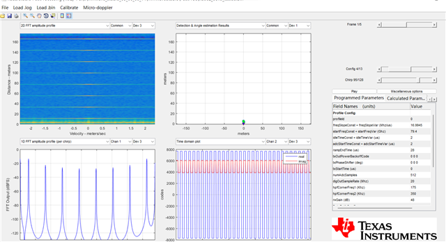

TDA2EVM5777: 使用TDA2采集数据,post后波形出现方波而非正弦波
Part Number: TDA2EVM5777
使用4片级联的2243芯片+TDA2采集数据,波形配置和数据采集过程中都没有报错,但最后Post时出现方波,导致RD图异常,且只有device3每帧的最后十几个chirp存在这种情况,device1、device2与device4都是正常的正弦波,请问这是什么问题造成的呢,应该如何解决?
  • 你好,
    Studio里带的mimo LUA配置也有同样的问题么?如果没有,请提供能复现问题的配置。
  • 您好,感谢回复,这种情况不是每次测试都会出现,有时候就是正常的波形,出现这种错误时经常发生在这组数据的第一帧,以及其他帧的最后几个chirp,以下为波形配置脚本,您看一下有没有什么问题

  • 你好,
    如果是第一帧,这是一个已知的问题,建议不要使用第一帧数据。
    下面的信息可以在mmwave_studio_cascade_user_guide.pdf里找到:
  • 您好,有时候也会出现在其他帧,不只是第一帧,像问题中贴图的那组数据,采集了5帧数据,每帧都会出现,请问这种情况可以避免吗
  • 你好,
    抱歉,第一帧的问题,目前还未找到解决的方法。
    你使用的电源是否是12V5A的电源适配器?
  • 是的,电源适配器都是12V4A的
  • 你好,
    评估板文档建议的电源是5A的。或者你能否尝试使用台式电源看看是否有改善?
