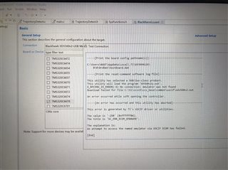

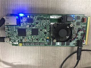

3.出现的故障是什么:上电后开发板的仿真器指示灯不亮,通过PC连接仿真器后连接开发板则报错数据
4.故障数据图 :如附件
5.需要提供的解决方案:仿真器连接不上开发板的故障原因是什么?是否能提供解决方案?

1. 您的target configuration file里选择的是blackhawk公司的仿真器,不是Seed的仿真器。ccs中没有seed仿真器驱动,需要找seed公司要他们的仿真器驱动安装。
2. 如果您直接使用EVM板载仿真器的话,可以按照附件中的步骤操作。
EVM6678.zip
