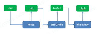

  3.1 准备需要加载的文件,工程是一个简单的LED翻转工程,使用ccs输出了.out和.map文件,数据存储在L2;
  3.2 使用如下图所示的工具链将out文件转为.h文件,输出的.h文件的入口地址和ccs中.map文件的地址一致;
