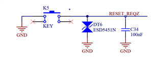

  • 我们的复位电路如下

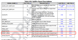

  • 非常感谢,也就是说A核的复位虽然不影响M核,但是由于MCU_GPIO没能正常复位,导致了A核的gpiochip号改变了,影响了A核自己的使用,这个是可以避免的吗
  • 您提供的console log显示“reset”后 MCU_GPIO0 不存在,这使得 MAIN_GPIO1(LED 引脚 330 所属)的基本引脚编号从 314 更改为 337。这就是为什么引脚 330 在“reset”后不再有效的原因。
    基本上你不应该使用固定的 GPIO 编号(在这种情况下为 330),相反,你需要查询芯片组的基本引脚编号,并加上偏移量以获得你要使用的 GPIO 编号。

  • 你所描述的是意料之中的。如果复位按钮连接到主域热复位或主域 POR,则只会复位主域,MCU GPIO 模块不会复位。
    在这种情况下,MCU GPIO由A内核使用,因此在主域复位时应复位MCU域,复位按钮应连接到MCU RESETz或MCU PORz引脚,因此它可以触发主域和MCU域复位。

    您的主域使用 MCU 域 的GPIO 模块。当主域复位时,MCU 域 GPIO 模块也应复位。否则,MCU_GPIO将不会处于要再次初始化的干净状态。在这种情况下,应使用MCU RESETz或PORZMCU PORz来复位主域和MCU域。
    您的情况不是“M 核独立运行”,因为MCU_GPIO由 MAIN 域使用。
