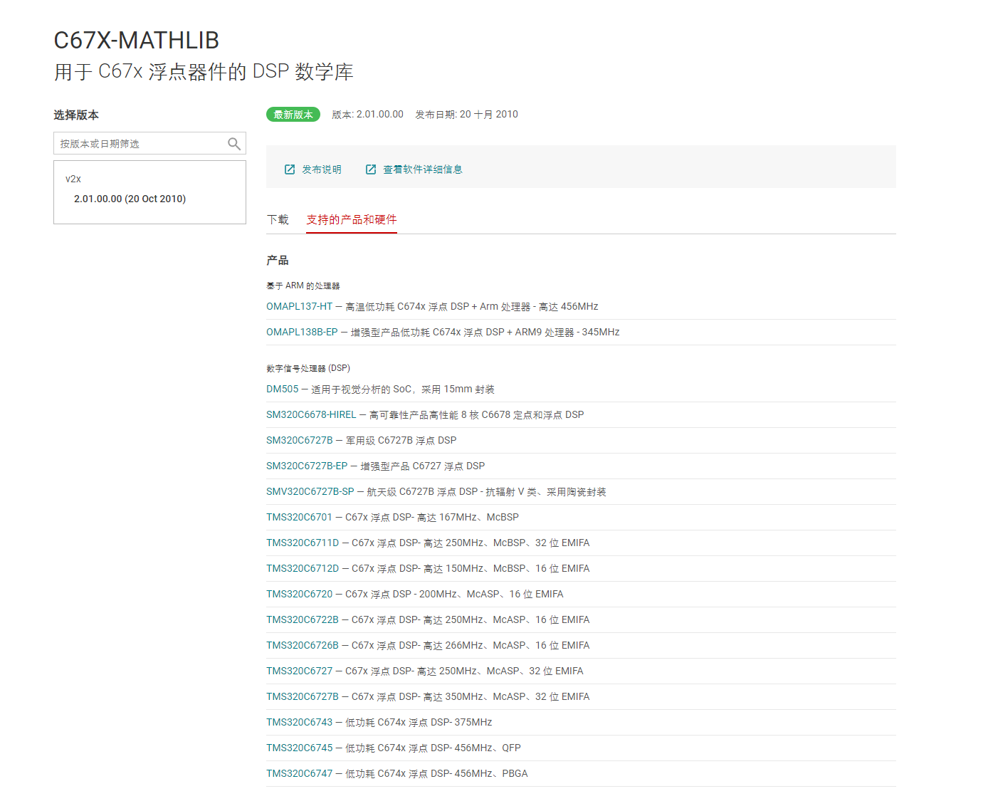

  • 您好,时间是直接用IO测试的;发现测试一句cosf指令的时间变长了,但执行多句的时间是变少了,这是什么问题? 还有1.在C67X-MATHLIB 驱动程序或库 | TI.com.cn网页(如下图)看到该库支持的硬件里没提到C6713B,那fastmath67x.lib是否支持C6713B芯片呢? 2. 在我的工程中直接添加fastmath67x.lib后编译的.map里就可看到fastmath67x,并不需要把此库添加到标准的 run-time-support library前面这个操作呀,我想问看到.map里有fastmath67x是不是就代表已经添加成功了?
    支持的。
