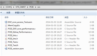

我们目前是在调试c6657 PCIE 接口,用TI自带的pcie的例子调试,例子如下图:
