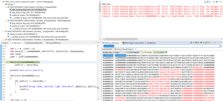

自制板:板上搭载两片6678,每片DSP配置了四片MT41K256M16HA-125 IT:E DDR芯片
参照DDR芯片手册和官方计算xlsx得到寄存器的值,然后参考C6678_EVM_DDR_Init函数,对DDR进行初始化。

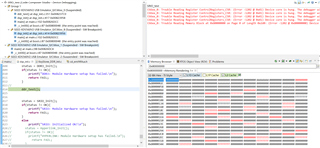

0核与8核运行DDR初始化的函数,测试发现0核一直运行DDR初始化程序,当点击尝试暂停时报出如下错误信息,刷新DDR内存发现空间上的数据很乱,每次刷新,空间上的数都会变。
而8核则会完成DDR初始化程序,但查看8核的DDR内存,发现空间上的数据也不对,也是在跳变。
