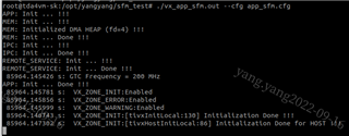

这个问题如何解决呢?
我尝试将重新编译的vx_app_rtos_linux_mcu2_0.out,替换到/lib/firmware/vision_apps_eaik目录下的vx_app_rtos_linux_mcu2_0.out,执行后程序卡就一直在这里:
