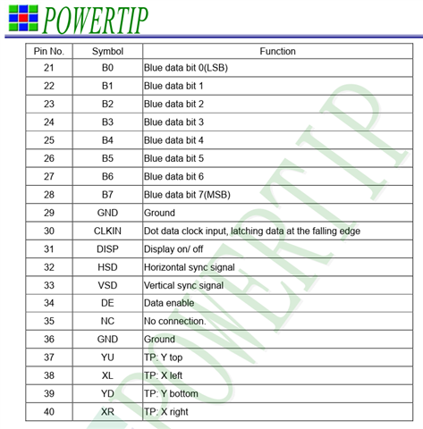

Part Number: AM3358
Hi Expert
AM3358的RGB驅動
datasheet 上面 LCD_PCLK 定義是LCD PIXEL CLK
跟CLKIN 的DOT data CLK是相同嗎?
謝謝
