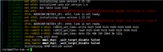

我的板子是自己生产的,芯片用的是AM5718,从官网下载了ti-processor-sdk-linux-am57xx-evm-08.02.01.00-Linux-x86-Install这个SDK,编译UBOOT后,生成MLO和u-boot.img拷贝到SD卡的镜像分区替换自己的板子上原来的MLO和u-boot.img,系统能起来,但是网口用不了,启动时发现总是提示
Net: Could not get PHY for ethernet@48484000: addr 1
eth2: ethernet@48484000
