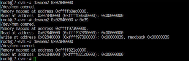

请问:
问题1.在TDA4上通过UART来模拟Lin信号是否是可行的?
如果可行,有什么比较好的方法来降低波特率的切换耗时的问题吗?
如果不行,有什么别的好的方法可以实现呢?
问题2.我用devmem2工具来读取UART4     地址0x02840000寄存器的数据正常,但是我用devmem2工具向寄存器地址0x02840000写值时,提示写入成功,但是重新读取时值未发生改变。
请问这个寄存器是不让修改的吗?
