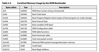

根据6655手册6.27章节, ROM bootloader会使用L2(start address 0x008EFD00 and end address 0x008F FFFF)用于初始化。
在论坛中某个帖子中,TI给了一个客户的案例(作者:钱丰),其中《SPI_boot原理》文档中给出了ROM Bootloader使用的内存空间,如下图:
本人查阅了以下的资料,未找到C6655 ROM Bootloader使用L2内存的类似结构,请问有文档嘛?谢谢!
