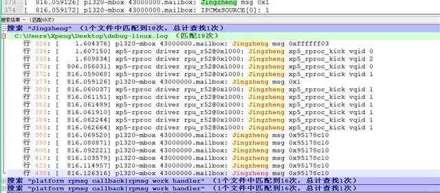

AS the log show, we want to use mailbox to send VQID, first data send is OK, the vqid is 1, then error get ,the vqid is a big data. 0x95178c10.
i used the arm pl320 mailbox , my code in rproc driver to use the mailbox is :

  • 第一次在TI的社区上发贴子,不知道有没人回复,我用中文也描述一遍。
    不知道有没有人用过TI 的TDA4的板子,这个板子会用rpmsg + rproc做核间通信,会用mailbox发消息。
    在TI 的K3_XX_remoteproc.c系列的驱动中使用mailbox 貌似有一个bug,就像正文中描述的那样,rproc的kick函数要将mailbox消息发往对端,发送侧申请一个msg buffer作为发送缓冲,可是这个buffer是个临时变量,如果我们在申请mailbox client时设置的发送属性为non-block,则存在问题:mbox_send_message调用后将消息缓冲放在mailbox client的自己的发送缓冲(看代码,是一个深度为20的缓冲哦)后立马返回,因为是局部变量,此时的“msg"这个kick函数中申请的变量将会释放,又因为是异步的,这时候kick提交到mailbox client中待发送的任务可能还没发送,这时候如果重新发送,则用的就是一个已经释放的局部变量,这不就踩踏了吗?
    大家看看有没有遇到我类似的问题。
    不过有一个差异,我的mailbox是ARM的,mailbox的消息的data长度是7字节,所以我用的是msg[7]的数组. TI原生代码用的一个32位,用的是一个
    typedef unsigned long uintptr_t,不知是否是这里的差异,所以TI一直没问题。
