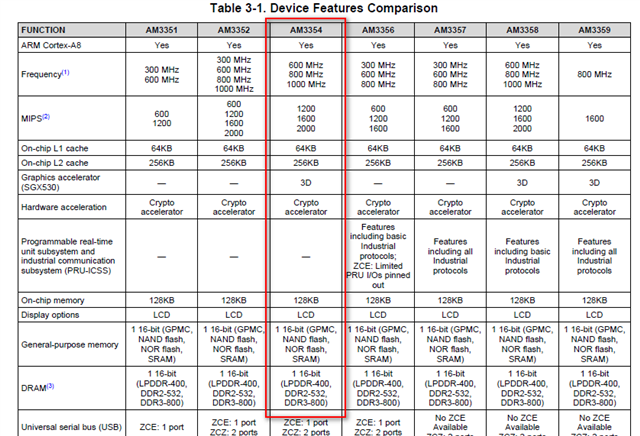

AM3354BZCZD80若要達到800Mhz
- VDD_CORE=1.1V(OPP00),
VDD_MPU=1.26V(Turbo)
以上是必要條件對吧?
是的
2.DDR需要改成DDR3嗎?還是說DDR2-800即可?
不需要改,800M是数据速率,DDR3的clock是400MHz。
