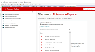

请问在CCS上开发TDA4VM的R5F MCU部分时,Resource Explorer中的software packages应该选择哪个及如何下载呢?谢谢!
这里没有TDA4VM software packages软件包。TDA4VM的软件包都在下面的网站。
https://www.ti.com/product/TDA4VM#software-development
