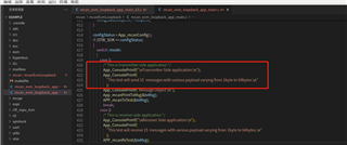

第一张图的程序在上电的时候是不是自动运行,如何在不断电的情况下手动运行。

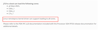

有没有关于第二张图Linux remoteproc这个的具体操作方法和使用手册。
您应该能在 PSDKLA 中做记录?

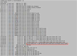

通常该驱动程序会在/lib/firmware 文件夹中查找具有特定名称的固件,如果可用的话,它会尝试在特定内核上加载固件。
您好,
在此之前您能否先检查下此示例中是否集成了 SciServer? 因为没有 SciServer 集成,所有示例都没有用。 一旦集成了 SciServer,就可以轻松地将其集成到 DM 中,前提是要考虑内存映射的更改。
