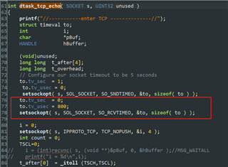

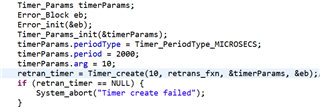

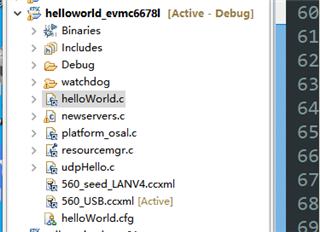

当前我使用的是官方的helloworld的例程,在里面添加了看门狗的功能,如图: 。   我们看门狗复位使用到定时器0,添加看门狗后会影响到TCP的数据接收设置的超时时间。 ,正常情况当没有数据接收800us后就会跳出接收函数执行后面的代码对吗,加上看门狗后,这个接收函数会跳不出去,一直等待数据接收,程序会卡死。

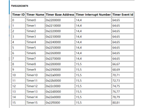

2:sysBIOS 中是否需要使用到定时器切换时间片,目前查到资料显示 ,默认是使用到了定时器的,但是使用到的是哪个?以及如何配置,看门狗的使用会影响到bios吗。
3:hellpworld工程中默认情况下会在main函数之前初始化一个定时器0,并且定时应该是1ms,目前我找不到这个定时器是哪个地方初始化的,以及它的作用?如图
