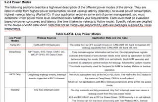

Part Number: PROCESSOR-SDK-AM62X
请问当前版本的sdk,ti-processor-sdk-linux-am62xx-evm-08.03.00.19-Linux-x86-Install和ti-processor-sdk-linux-am62xx-evm-08.04.01.03-Linux-x86-Install这两个版本是否支持Partial I/O的休眠模式
我看有描述说不上所有的模式都支持

目前,linux processor SDK里指支持deep sleep mode,请看下面的文档。
Supported Low power mode:
