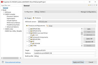

  • 您好,
    请参阅OMAP-L13x/C674x Resources and FAQ 并查找 CCS 示例项目:
    omapl138_c6748_ccs_projectspecs.zip
    下载示例项目后,请找到以下项目并将其导入 CCS:
    omapl138_c6748_ccs_projectspecs\ccs_examples\windows\OMAPL138\MCASP_Audio_lcdkOMAPL138_c674xExampleProject.projectspec.
    该项目使用 EDMA3封装。 您可以在 CCS 和.cfg 文件中找到如何将 EDMA3添加到工程中。 您可能还未在 CCS 中安装 EDMA3软件包。 以下是上述示例项目的外观:
    另请参阅以下有关如何将产品添加到 CCS 工程的FAQ:
    https://e2e.ti.com/support/processors-group/processors/f/791/t/1048609
    最后请知悉,TI 已不再支持基于 TI-RTOS 的 C674x DSP 软件开发。 请参阅本公告并在此处查找可用资源。
