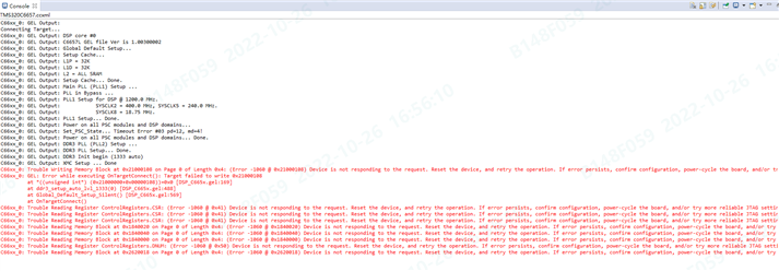

各位大神好:
我碰到一个问题,在论坛上找到一个几年前的问题类似的帖子,但是帖子没有提供最终的解决方案,我再发一次,希望有大神能给出解决方案。
在连接C6657所选的核时,会加载gel文件到相应的核,并在核中执行,我们的问题是连接核1时能正常加载并执行gel,连接核0执行gel时出现报错。
gel文件中有关于核的判断,我在用核0加载时将文件中的核判断改成了0,在用核1加载时将核判断改成了1。
问题貌似是出在DDR3的寄存器的操作上。
核1能够加载并正常运行gel,log如下:

核0加载gel文件执行时出现以下的报错:
