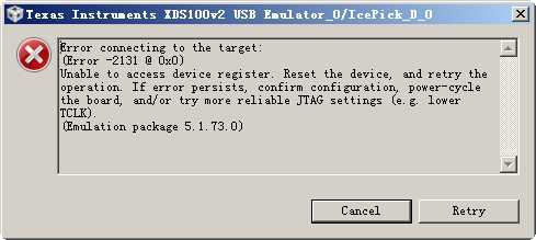

大家好:
3359刚刚到,ccs打开后导入例程,编译OK, 建立.ccxml,设置完毕后点击“Test connection”是成功的。
然后点击Debug就出现错误了,详情如附件,
我尝试着将板子重新power、TCLK由默认1M变为lower等方法都是可以connect的,但debug仍出相同错误。
所以请帮忙看看是否我还有那个地方设置会有问题?谢谢!
所以你只是在 test connection那里可以通过,而右键.ccxml--> Launch Target Configuration是不行的?
STONE 说:《右键.ccxml--> Launch Target Configuration》
上面这一步,我在点击.ccxml的时候没有这个选择啊!
test connect OK后,直接点击的Debug,然后软件状态栏中有显示Lanch。。。。
但一会就报错了
