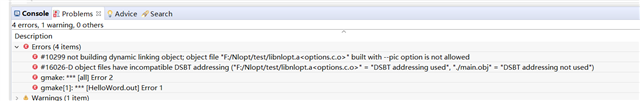

TI工程师您好:
我现在使用C6x_uclinux_gcc交叉编译器编译一个第三方库(nlopt-2.6.2),在ubuntu20的环境下生成了libnlopt.a的静态库。但是在用CCS V10,芯片型号TMS320C6678,编译器为TI v8.3.10进行编译的时候,报了下面的错误
一直查找不到原因,想请教下TI工程师们看看是什么原因,怎么解决。
