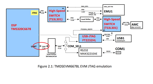

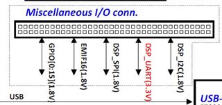

我想使用6678EVM 中80pin管脚的UART,查看6678的技术手册得知其满足LVCMOS(1.8)。

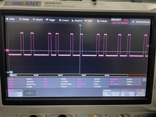

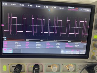

但是,我用示波器测量UART_TX,UART_RX引脚,发现输出波形有过冲现象。随后我在输出线上串联200欧姆电阻,过冲现象消失,但其输出电平范围依旧超出规定的数值。
请问有什么方法能使UART输出电压在规定范围内吗?或者说是板子损坏了?
