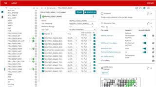

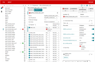

我希望在AM6442上扩展四个网口:其中2各千兆网口,用于普通对外通信;另外2各工业百兆网口,需要支持EtherCAT(打算设计2各主站)。
请问该如何合理设计呢?我目前采用sysconfig工具,打算配置PRU_ICSSG用于EtherCAT(MII接口),配置CPSW3G用于千兆网口(RGMII接口)。但是目前PRU_ICSSG的COL和CRS有冲突,请问有其他推荐方法来实现么?求指导
