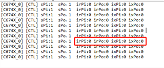

Hi:
     当我使用C6748处理音频时, 遇到edma无法产生中断的问题。
问题1: 外围设备到DDR, 是否只能用A同步方式传输?
问题2: 依据手册, 已经对了很多次, 没有发现问题, EDMA3 如何进行调试 ?
硬件连接
外围ADC 以8slots TDM格式传输音频到C6748 。
C6748输出8slots TDM 给到外围DAC 。
MCASP设置
主时钟, FS 48K, bit clock12.288 M, 32bits位宽。
AXR1 作为TDM输入, AXR5作为TDM输出。
实际测量时钟正确。
EDMA配置: edma从MCASP 读写数据   , 尝试过两种传输方式, 都不能成功
acount = 4Bytes per sample  ,
bcount = 8 Slots,
ccount = 192 samples per frame
A同步传输方式 :无法产生EDMA中断
srcBIndex:0                  dstBIndex: cCount*aCount
srcCIndex:   0                 dstCIndex: aCount
AB同步传输方式:可以产生接收中断, 但是频类不正确, 无法产生发送中断
srcCIndex:   0                 dstCIndex: aCount-(bCount-1)*aCount*cCount
接收DMA
