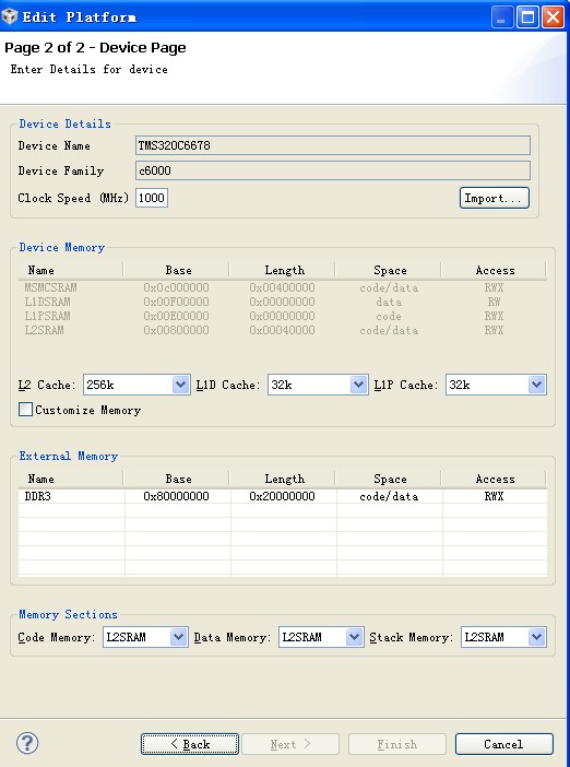

         一个基于bios_6_33_06_50的RTSC工程,在L2空间够的情况下,怎么才能打开L2cache,并将其设置为256K。
        需要对其配置文件.cfg进行怎么的配置,或者在main()函数中使用哪些指令吗?
        工程环境是CCS v5.1,板子是TMS320C6678。

    那我在配置platform文件的时候,需不需要把L2CACHE、L1Dcache和L2Dcache规划好,就想下图一样。如果说我已经按照下图的配置,配置好空间了。我是否还需要在main()函数中添加什么指令,将其使能,并且控制L2cache的映射范围在DDR3的0x80000000~0x80FFFFFF。
  • 在cfg文件中配置与在main函数中使用函数进行配置应该是一样的。
    你的最后一句话“控制L2cache的映射范围在DDR3的0x80000000~0x80FFFFFF。”有问题。
    L2 cache的范围在你配置的L2SARM空间中。与DDR3的地址空间范围无关。
