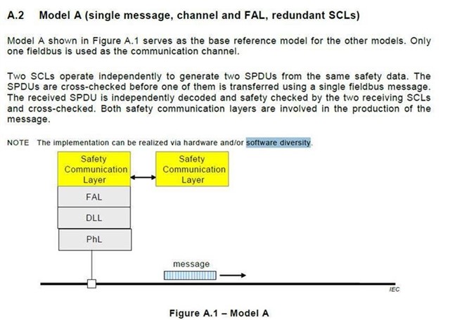

单个Jacinto能否满足IEC 61784所描述的黑通道通信的安全结构?比如下图的Model A的两个SCL能否用两个核来实现?
目前支持ISO 26262-6:2018 和IEC 61508-3:2010安全认证。请看下面的帖子。
https://e2e.ti.com/support/processors-group/processors/f/processors-forum/922638/tda4vm-criteria-for-safety-certification/3408601
