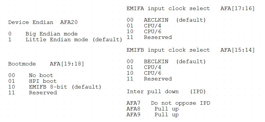

  • 你好,我遇见了上面的问题,我的配置如附件所示,请问还有哪里没有注意到吗?
    CLKMODE配置成12倍,EMIFA的时钟为CPU/6,内部上下拉,AFA7没有接,AFA8/9采用上拉(datasheet中有说需要上拉)
    测量各个管脚信号,信号都和设置的一样,但是大小模式工作BEA20的信号为高电平,确工作在大模式。
    麻烦您帮忙看看,我哪里没有注意到?
