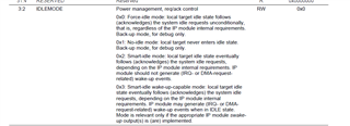

补充:
继续调试发现在 CSL_MPU_L4PER_CM_CORE_REGS 上的定时器周期不正常,而CSL_DSP_IPU_CM_CORE_AON_REGS上的定时器周期正常。
这可能是需要什么特别配置吗?谢谢

补充:
问题分析可能是由于时钟进入休眠,导致周期不准,解决办法是禁止定时器进入休眠模式。
如果有其他更好的方法,或者更详细的分析,请告诉我,谢谢!
