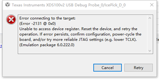

我在使用串口下载程序的时候,不小心中断了,导致程序无法正常运行,现在使用ccs软件,xds100仿真器也无法正常连接至芯片,无法正常使用芯片,请问有什么办法使芯片复位吗,断电重启也无效。

    xds100仿真器也无法正常连接至芯片
    具体报什么错误信息?
  • 串口烧录的spi.bin文件,烧录过程被中断了,然后重启了一下,使用xds100仿真器连接也无法连接。
  • 使用示波器观察芯片没有向外围发送信号,芯片外围电路也正常。
  • target configuration file里的test connection能通过吗?仿真器能连其他板子吗?先确保仿真器是好的。
  • 已经确保了仿真器是好的,使用仿真器连接其他板子正常。

    应该是无法通过。
  • test connection没有通过的话,需要观察一下JTAG口的时序是否正确。
  • 确定为外部flash坏了,感谢你的回复
