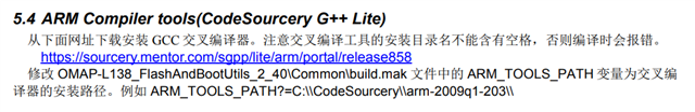

文档地址:OMAP-L138_Flash And Boot Utils 使用及编译指导
文档中第12页中ARM Compiler tools(CodeSourcery G++ Lite)给出这个链接失效,从下载ARM Compiler tools(CodeSourcery G++ Lite)地址?
  • 下载SECDEVTOOL-OMAPL138C6748 IDE、配置、编译器或调试器|TI.com后,按照文档OMAPL138/C6748 ROM Bootloader Resources and FAQ (Rev. A) (ti.com)进行windows编译环境下搭建;下载相关组件后,配置674x_OMAPL1x_Generic_Security_Flash_Boot_Utils\OMAP-L138_Secure_FlashAndBootUtils_trunk\Common\build.mak配置交叉编译环境的路径,如下面所示

    ARM_TOOLS_PATH?=C:\\CodeSourcery\\arm-none-eabi\\
    ARM_TOOLS_PREFIX?=arm-none-linux-gnueabi
    CROSSCOMPILE?=$(ARM_TOOLS_PATH)bin\\$(ARM_TOOLS_PREFIX)
    ARM_CROSSCOMPILE=$(CROSSCOMPILE)
    DSP_TOOLS_PATH?=C:\\ti\\ccs1010\\ccs\\tools\\compiler\\ti-cgt-c6000_8.3.6\\
    DSP_LIB_PATH=$(DSP_TOOLS_PATH)lib\\
    DSP_CROSSCOMPILE=$(DSP_TOOLS_PATH)bin\\
